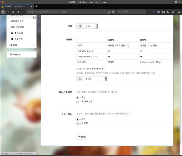

크레딧 감소 내역은 어떻게 확인할 수 있나요?
Note
미꾸라지의 접속 기록은 기본적으로 사용자 개인 정보 보호를 위해 로깅을 하지 않습니다. 그렇기 때문에 자세한 기록을 살펴보시고 싶으시다면 미꾸라지 UI “설정 -> 계정 -> 개인 정보 수정” 메뉴에서 “접속 기록 여부” 를 On 하셔야 합니다.
활성화 시점부터 사용자의 접속 기록이 쌓이게 됩니다.
크레딧 감소 내역의 경우, ‘접속 기록’ 확인을 통해 대략적인 감소 내역을 확인하실 수 있습니다. 아래의 사이트에 접속하셔서 미꾸라지 UI ‘계정 관리 -> 접속 기록 확인’ 메뉴를 통해 어떤 목적지와 통신 시 트래픽이 사용되었는지 확인하실 수 있습니다.
미꾸라지 v4 사용자시면 미꾸라지 UI ‘상태 -> 접속 기록’ 메뉴에서 확인하실 수 있습니다.

갑자기 크레딧이 많이 줄었습니다. 이유가 무엇인가요?
미꾸라지의 경우 기본적으로 개인 사생활 보호를 위해 로깅을 하지 않기 때문에 크레딧 사용 내역에 대해 알 수 없습니다. 만약 어느 곳으로 크레딧을 사용하였는지 알고 싶을 경우는 명시적으로 아래와 같이 하셔야 합니다.
  • ‘설정 -> 계정 -> 개인정보 수정’ 메뉴에 들어갑니다.
  • ‘접속 기록 여부’를 ‘기록함’으로 변경한 후 저장합니다.
해당 설정이 완료된 시점부터 미꾸라지를 통한 접속 기록이 쌓이게 되며, ‘상태 -> 접속 기록’에서 사용량을 확인하실 수 있습니다.
